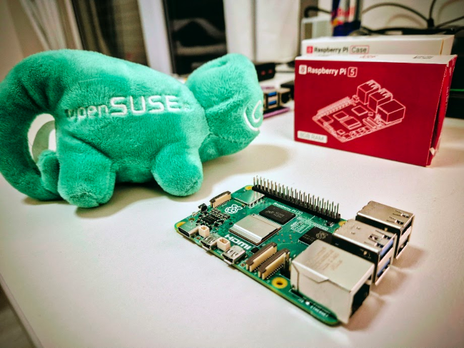

值得庆贺的时刻
rpi5winner
为庆祝 SUSE Hardware Enablement 团队的辛勤付出,我们已向好友 Dale from LowTechLinuxLiam from The Register 赠送了 Raspberry Pi 5 入门套件及 Debug Probe,邀请他们向社区分享初体验。
